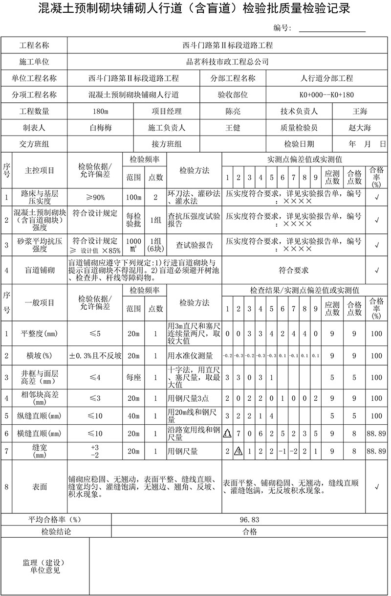

混凝土预制砌块铺砌人行道(含盲道)检验批质量检验记录填表范例
混凝土预制砌块铺砌人行道(含盲道)检验批质量检验记录填表说明及范例
【规范名称及编号】城镇道路工程施工与质量验收规范》(CJJ 1-2008
【条文摘录】
13. 4.2 混凝土预制砌块铺砌人行道(含盲道)质量检验应符合下列规定:
主 控 项 目
    1 路床与基层压实度应符合本规范第13.4. 1条的规定。
    2 混凝土预制砌块(含盲道砌块)强度应符合设计规定。
      检查数量:同一品种、规格、每检验批1组。
      检验方法:查抗压强度试验报告。
    3 砂浆平均抗压强度等级应符合设计规定,任一组试件抗压强度最低值不应低于设计强度的85%。
      检查数量:同—配合比,每l000m21组(6块),不足1000m2取1组。
      检验方法:查试验报告。
    4 盲道铺砌应正确。
      检查数量:全数检查。
      检验方法:观察。
一 般 项 目
    5 铺砌应稳固、无翘动,表面平整、缝线直顺、缝宽均匀、灌缝饱满,无翘边、翘角、反坡、积水现象。
    6 预制砌块铺砌允许偏差应符合表13.4.2的规定。
表13. 4. 2预制砌块铺砌允许偏差
项目 允许偏差 检验频率 检查方法
范围 点数
平整度(m) ≤5 20m 1 用3m直尺和塞尺连续量两尺,取较大值
横坡(%) ±0. 3%且不反坡 20m 1 用水准仪量测
井框与面层高差(mm) ≤4 每座 1 十字法,用直尺和塞尺量,取最大值
相邻块高差(mm) ≤3 20m 1 用钢尺量
纵缝直顺(mm) ≤10 40m 1 用20m线和钢尺量
横缝直顺(mm) ≤10 20m 1 沿路宽用线和钢尺量
缝宽(mm) +3
-2
20m 1 用钢尺量
