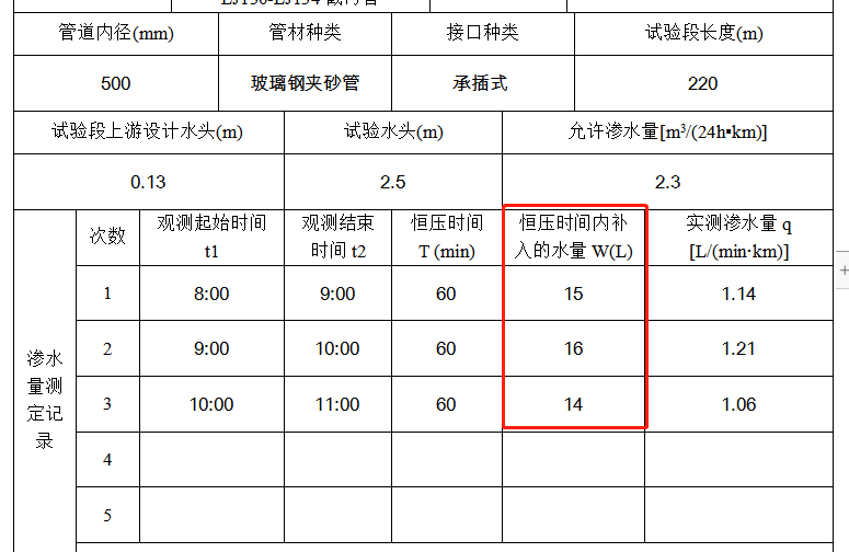

求助请那个恒压时间内补入的水量W(L)是从那里来的怎么计算,按照公式算来算去还是不对

这个试验段上游设计水头怎么知道的?

实测渗水量q*恒压时间T*试验段长度
