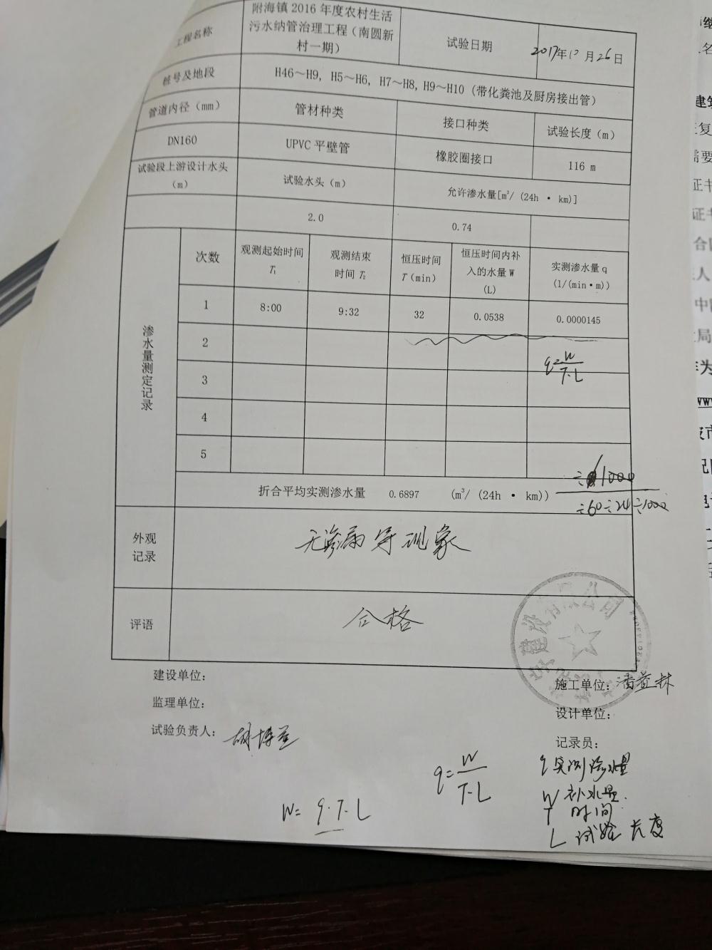

这里面的折合平均实测渗水量是怎么做的啊 我不太懂 好像不是实测渗水量转化的
回帖时间:2018-01-30 08:46:18 1楼
折合平均实测渗水量是补水量除以持续时间的
  • 瑶啊瑶啊瑶2018-01-31 08:46:16回复
    0.0538/32吗???
这里面的折合平均实测渗水量是怎么做的啊 我不太懂 好像不是实测渗水量转化的 ...阅读全文
