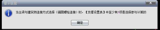

当主梁与建筑物连接方式选择锚固螺栓连接时  支撑设置表中至少有1项参与计算  是强条规定吗 如果不想设置下支撑 上拉就必须参与计算吗   麻烦知道的  帮忙解答一下  谢谢

螺栓连接形式,如果按行业标准,必须设置下撑才能计算过,如果你在江苏地区可以采取地标,做钢拉杆

参与计算。软件中是钢丝绳,但这个钢丝绳指的是带花篮螺栓的。

如果你用锚固螺栓形式的,也就是常说的花篮螺栓型钢悬挑,上拉是参与计算的它和130规范中的钢丝绳不一样。  因为锚固螺栓是铰接,如果上拉或下撑不参与计算,是不能形成计算模型的

    那锚固形式 不设下撑的话 上拉钢丝绳可以参与计算不呢
