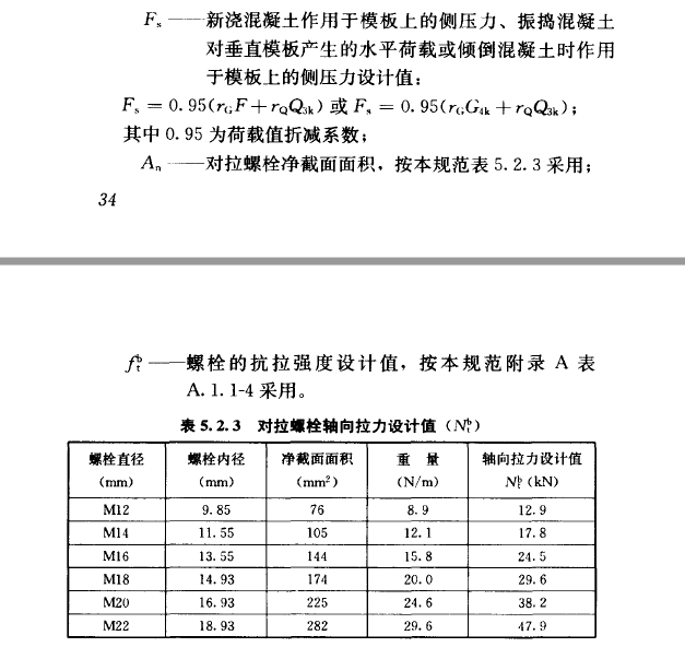

模板计算中对拉螺栓为什么取了个0.95的系数?不是应该≥1吗?

    非常感谢!明白了

那个是实际的折减系数
  • 呼叫2018-06-07 09:13:10回复
    有取值依据吗?从安全角度不是要大于1吗
  • 云中飞鹤2018-06-08 10:56:24回复
    请你看jgj162-2008有关内容,我贴在下楼了

    模板计算,梁侧模对拉螺栓
  • 爱瑞瑞2018-06-07 11:12:33回复
    这里出现的0.85修正系数,可能是应用了JGJ162-2008中5.2.3条中的0.95的对新浇注混凝土测压力的折减系数,但是规范中应用时的螺栓受力计算是按照面积来计算时进行折减,在品茗中是按照荷载传力作为主梁的支座,其实是有区别的。
