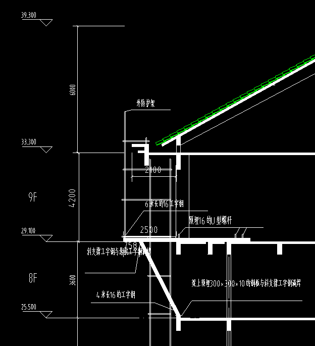

除了钢丝绳以外的方法

如果悬挑脚手架要承受双倍荷载,因为有些部位比如上部结构投影面积大于下部结构面积,像超大型的凸出阳台,悬挑构件等等,在悬挑工字钢上部钢丝绳无法进行拉结,而它又要承受比较大的荷载,这个时候就可以对悬挑工字钢下部进行支撑,支撑结构可采用钢梁斜向支撑在下部结构层中,支撑角度原则上不大于45度,一般做的话不大于30度,支撑的位置和角度需进行计算。
