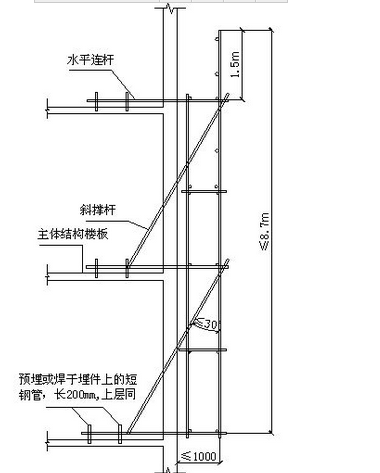

脚手架钢管斜杆支撑外挑架,规范是否允许这样搭设?请知道的大神指点。

规范中要求至少应为16的工字钢作为悬挑主梁
回帖时间:2018-04-12 08:08:40 2楼
规范不允许这样子搭设的--------你这个形式是北京地区的地标,仅限于北京地区使用----而且这种架体只能搭设两层,不能上人或堆物,仅作为维护架使用
  • 小胖墩2018-04-12 08:54:11回复
    谢谢专家指点,再请教下,如果这个落地架搭设至屋面挑檐下口,外架防护因为外挑搭设不上,是否就只能采用型钢悬挑外架搭设了?
  • 云中飞鹤2018-04-13 10:50:25回复
    是的,目前规范是这样子的

附图作为示意用,工地上屋面有1.2米外挑檐沟,外架在檐沟底部,想钢管斜杆支撑出去加设檐沟及屋面防护外架,这样斜撑施工是否符合规范要求。请大神指导。
  • 云中飞鹤2018-04-12 09:15:41回复
    如果你不在北京地区不允许使用这种架体的哦
  • 云中飞鹤2018-04-12 09:16:02回复
  • 云中飞鹤2018-04-12 09:16:20回复
