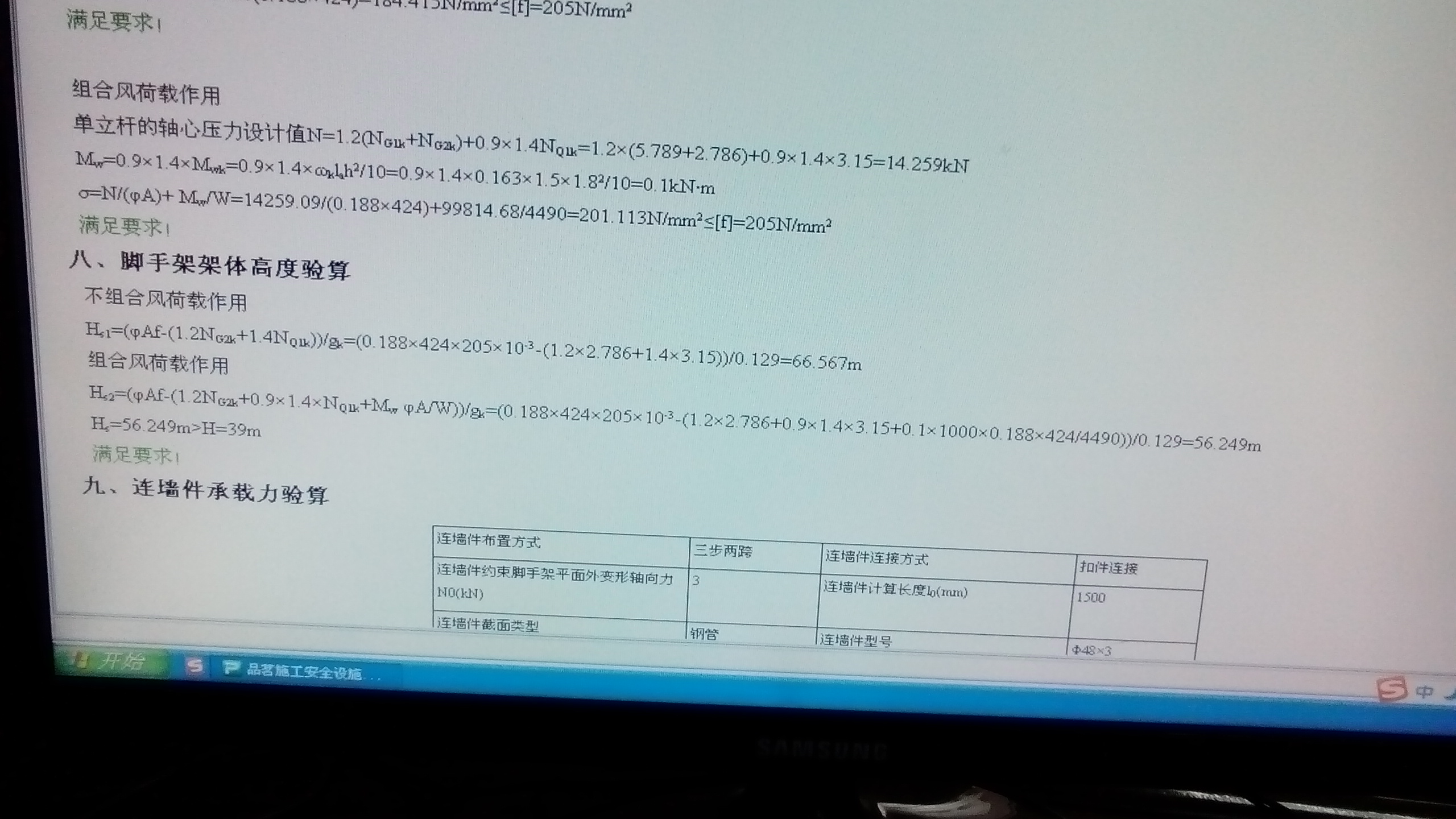

2015版脚手架允许搭设高度计算公式是否有误?和规范公式不一致。
暖午后
回帖时间:2015-06-10 13:58:09 1楼
你是说少除了一个1.2是吧
  • 阿荣2015-06-10 19:27:25回复
    是的,所以允许搭设高度就不正确了。
暖午后
回帖时间:2015-06-10 09:35:46 2楼
你现在翻看的是哪本规范
  • 阿荣2015-06-10 12:30:03回复
    建筑施工扣件式钢管脚手架安全技术规范JGJ130-2011
