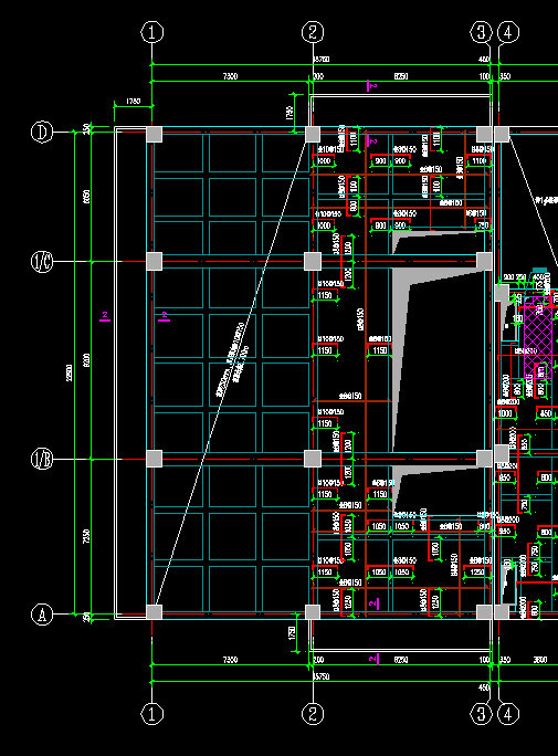

软件没办法直接计算的,你可以先用品茗板模板计算出立杆支座力,最后将这个支座力作用到工字钢横梁上,进行简支强度、刚度验算。

用模板中的板模板先计算出支架,然后厉勇脚手架里的搁置横梁计算
