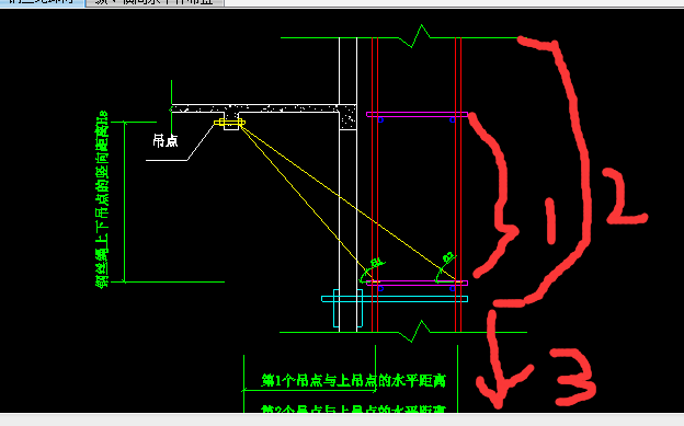

发帖时间:2018-01-16 16:28:07 楼主
钢丝绳卸荷段卸荷的是第一还是第二段啊?还是说或上吊点以下部分都是呢
回帖时间:2018-01-16 17:28:33 1楼
钢丝绳卸荷段卸荷的是第二段
