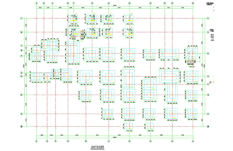

二、施工图纸
从结构总说明中3.7确定采用素土回填,压实系数不小于0.94
三、施工现场图片
检验批容量:回填面积=总面积-独立基础占用面积≈840 m²
