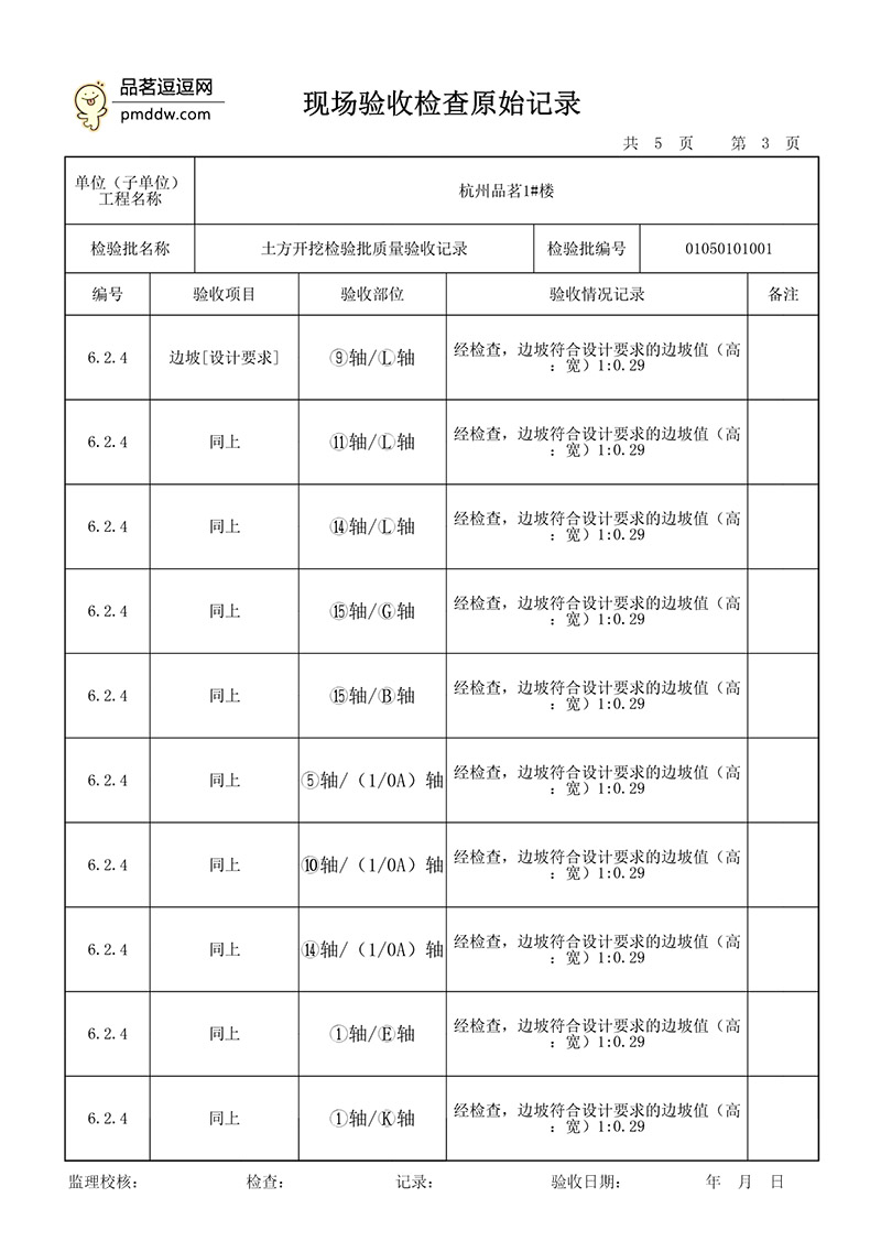

2.长度、宽度。是指基底的宽度、长度。用经纬仪、用钢尺量等。检查测量记录。长度、宽度和边坡均为每20m取1点,每边不应少于1点。
3.边坡。符合设计要求。按6.2.3 条观察检查或用坡度尺检查。只能坡不能陡。长度、宽度和边坡均为每20m取1点,每边不应少于1点。边坡原始记录最好结合现场计算出实测值,因为每个测的点数据不可能是一样的。

bu520 9楼
我想问下就是检查记录一般项目,结果全部合格,合格率太高了,可以写一处不合格不,那结果那里写90%吗?
2017-12-27 22:15:22 回复
  • Better me
    2017-12-28 08:49:05
    手动修改,合格率根据实际计算 例如抽查8处,一处不合格,7÷8×100%=87.5%
