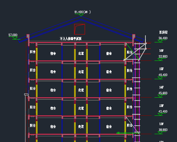

悬挑架模块中,三角钢管悬挑架
mya
回帖时间:2017-04-10 09:07:31 2楼
斜屋面具体计算按正常的搭设进行计算,高度取最高点,厚度取竖向界面厚度,再做相应的构造措施就可以了;具体可以参考这个帖子://m.gwm99.com/Question/Question_AnswerOK_12034_1.aspx
