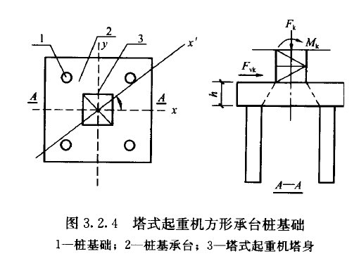

回帖时间:2016-03-06 16:46:38 6楼
        当施工现场无法满足塔式起重机使用说明书对基础对基础的要求时,应设置基础,有以下几种基础:
1.板式基础
2.桩基承台式混凝土基础
3.组合式基础
       下承台对计算影响很大,承台的抗弯、抗剪、抗冲切计算应按建筑桩基技术规范有关规定进行。
