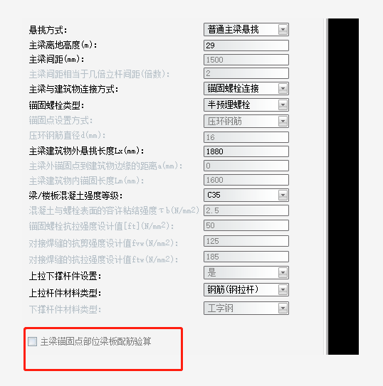

项目外架采用工具式拉杆悬挑脚手架,悬挑主梁设置在阳台梁部位,专家论证时提出需要设计对阳台结构梁进行安全复核,设计的回复是需要我们施工单位提供对梁的受力情况,并给了我一张其他项目施工单位提供的数据表。我想知道的是受力节点A\B这些数据怎么来的,我们品茗软件计算书里能相应找到这些数据吗?请大神们帮忙解答一下 ...阅读全文
