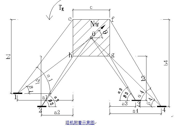

塔吊附墙计算I型中,软件生成的WORD文档公式,对于T4杆=0与T4杆=1时,第三个方程为什么的系数为什么不一样?
第三个方程的力矩平衡公式均是以c点为轴点的平衡公式。而    T31的系数两个方程却不同?
本人认为,两个方程应该为:
-T21×cosα2×c-T31×sinα3×c+T31×cosα3×c-1×sinα4×c=0
-T2p×cosα2×c-T3p×sinα3×c+T3p×cosα3×c-Nw×sinθ×c/2-Nw×cosθ×c/2-Tk=0
T2P的系数应为带负号而不应为正号(因为根据软件所得的公式看,是以顺时针为正,逆时针为负)
另外如果按照软件的方程,用克莱姆法则求得结果根本对不上。
