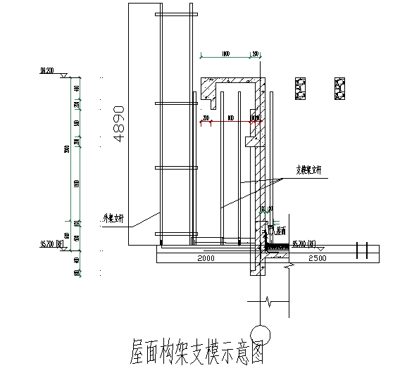

本工程屋面构架平板挑出主体结构1.5米,打算在屋面层设置工字钢悬挑脚手架,利用该悬挑架用作构件平板的支模架以及外脚手架,,请问 这种情况下,立杆荷载取值怎么计算。

回帖时间:2021-09-09 08:36:44 1楼
多排脚手架  槽钢验算的时候立杆轴力按最不利考虑 ,取支模架的立杆轴力, 架体计算还是按脚手架计算
戏如人生
回帖时间:2021-09-07 08:13:55 2楼
计算落地脚手架取立杆轴力,计算模板支撑架取立杆轴力
回帖时间:2021-09-06 09:08:03 3楼
对于整个架体来说,悬挑式支模架仅仅是立杆基础发生了变化,所以立杆的计算还是将其视普通的落地式支模架进行计算,再在计算书中的立杆稳定性中找出立杆轴力,输入到脚手架工程中的“多排型钢悬挑”中,用于计算型钢基础。注意:标准值=设计值/1.3。
