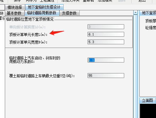

我们项目要做临时支撑,设计顶板车道宽度5m,加固宽度6m,支撑道路长度达到150m。
但软件选择双向板后,顶板计算单元长度不能设置为6m×150m,是要设置实际每块顶板的宽度比么?

是单元板的长度宽度
