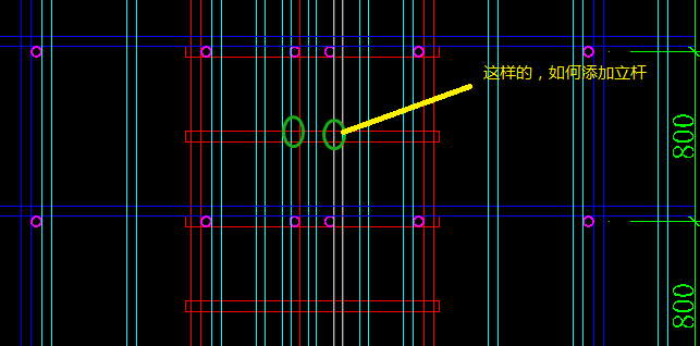

模板计算

发帖时间:2021-06-20 17:46:45 楼主
小丁小明
回帖时间:2021-06-22 15:55:12 1楼
你这是梁下立杆吧,添加立杆的话应该把平行于梁纵向的立杆间距调整为400就可以了。
