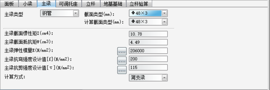

各位大神,我的支撑主梁采用3根钢管,在填入支撑杆件信息的时候如何表示呢?求帮助
回帖时间:2021-05-06 10:58:13 1楼
3根钢管,可通过更改W和I     不过要考虑现场能否搭设3根钢管
