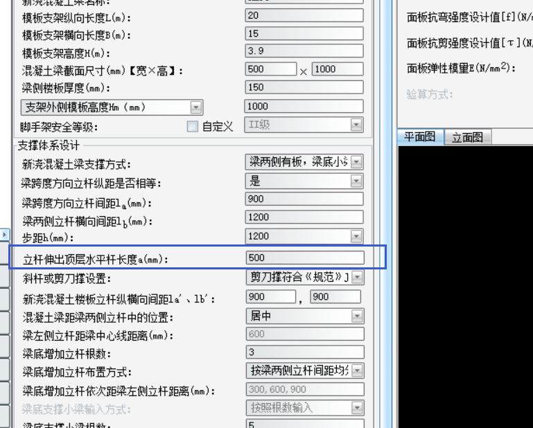

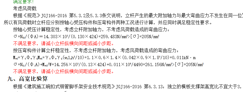

碗扣式高大支模架中,梁大小相同,增加立杆数量相同,别人可以计算通过,我计算中老是出现“立杆稳定性不足”请问是哪里参数设置的问题吗?
回帖时间:2020-04-06 09:17:42 1楼
可以调整它
从而影响立杆稳定性
