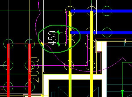

为什么必须在0.5-3米之间,如果情况特殊,比如只有0.45呢?谢谢回复!
和煦
回帖时间:2020-04-09 14:33:54 1楼
确实只有0.45  怎么办  男到也输入0.5
回帖时间:2020-04-06 09:47:33 2楼
考虑到工人操作空间,现场的可操作性,如果现场0.45可以选择0.5   间距越大越不安全的。
千面书生
回帖时间:2020-04-06 09:38:00 3楼
布置0.45还不如两个合并成0.9,谁会布置0.45的间距
