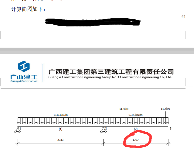

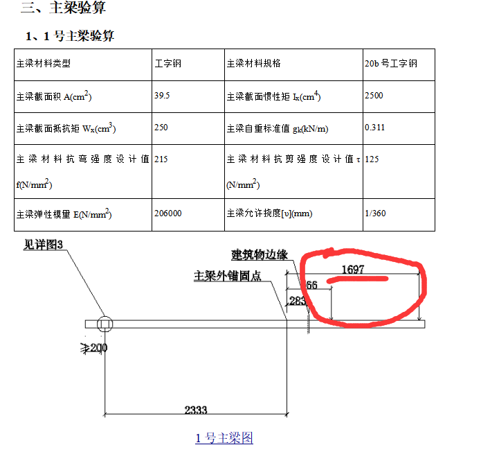

主梁验算的主梁图悬挑部分的长度与 计算简图的悬挑部分的长度数值为什么不一致呢?

这两张图和红圈数值是悬挑外架阳角B梁计算的结果,为什么不一样呢?

软件程序,根据角度自动计算,你切换到型钢梁的立面图看下相应的尺寸和计算简图是一样的。
