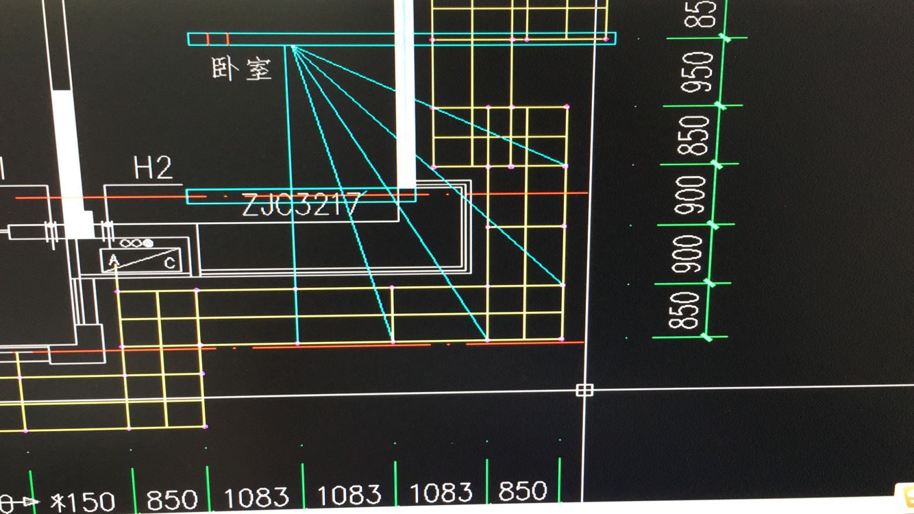

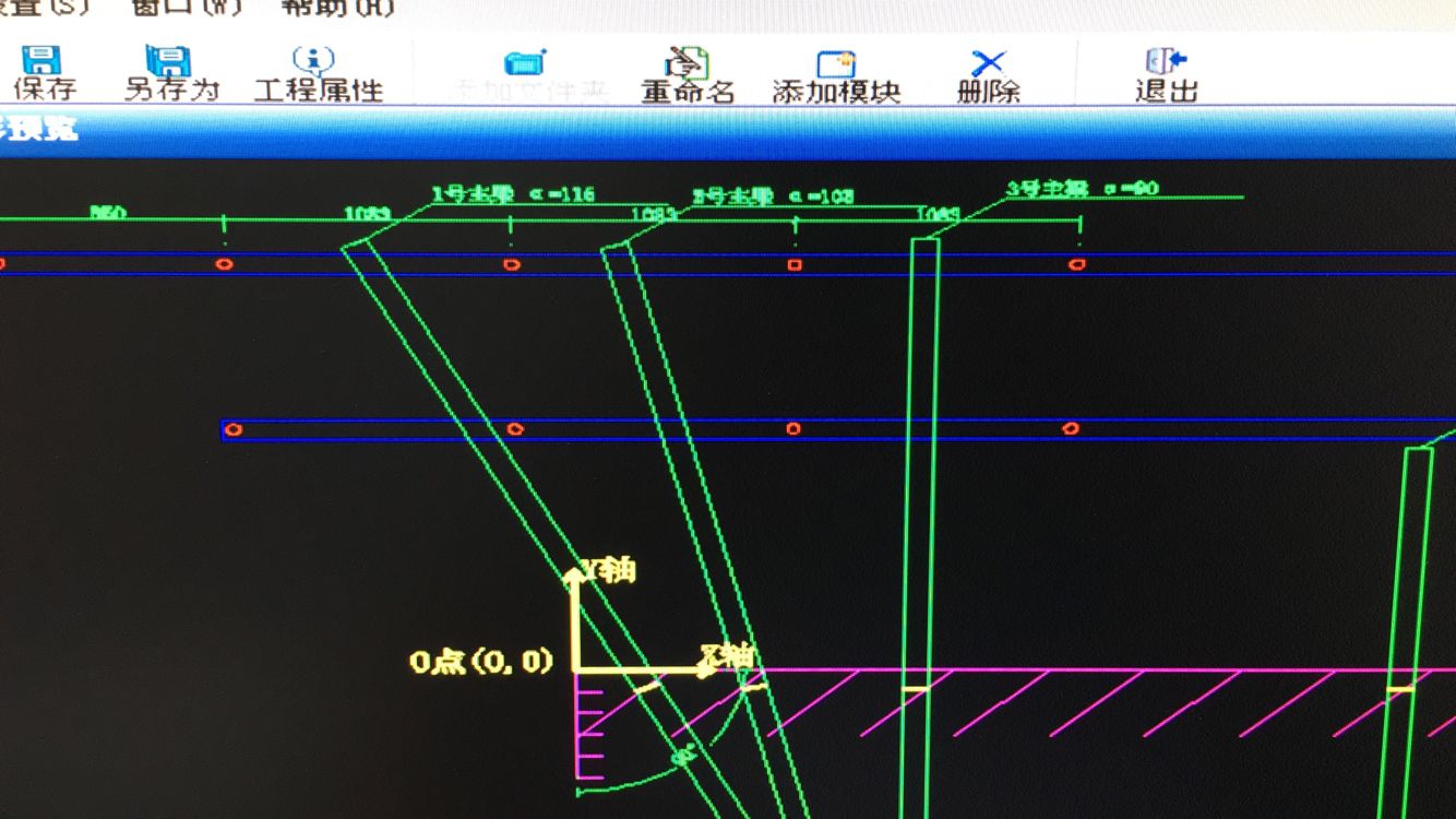

悬挑架阳角B处设置时发现个问题,就是右面节点图中立杆布置位置偏离我设定位置了?

我也遇到了这个问题,我用软件默认的值去画CAD(x=1m;y=-1m;夹角135°;内锚固点长度3m),跟品茗附图中的立杆位置也对不上

大角处,软件只算一边的,你两边不同,需要计算两次
  • 随遇而安2018-05-09 09:29:26回复
    鹤总,我cad上面画的是外立杆有立在工字钢主梁上的,但是品茗右边那个图上显示却外立杆偏离工字钢主梁了?搞不清
  • 云中飞鹤2018-05-09 10:50:47回复
    联梁悬挑是没有依据的,没法计算
回帖时间:2018-05-08 17:07:28 3楼
你这图上画的可以,实际施工时很难按此方案进行施工的。
  • 随遇而安2018-05-09 09:27:26回复
    专家同志,给个建议呗
