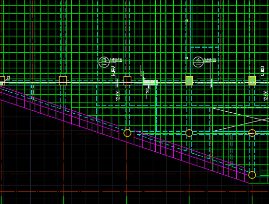

如图,高大模板有盘扣架搭设,遇到斜交梁立杆该如何排布?

你这样架体混用了,两种架体承载力区别有些大,不行。

    这样搭是否合理,斜梁下面用钢管架(粉色区域示意),与里面盘扣拉结两道

斜梁部位单支,钢管拉结,不过看你平面图问题不少,图纸估计还没优化
  • meop2020-03-04 11:47:19回复
    麻烦看下二楼,是否合理
