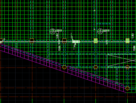

如图,高大模板有盘扣架搭设,遇到斜交梁立杆该如何排布?
meop
回帖时间:2020-03-04 11:48:16 1楼
这样搭是否合理,斜梁下面用钢管架(粉色区域示意),与里面盘扣拉结两道?

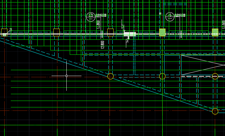

回帖时间:2020-03-02 09:56:11 2楼
平行于梁布置立杆
  • meop2020-03-04 11:38:21回复
    这样的话,梁的这两排立杆无法与里面立杆形成两道拉结
  • meop2020-03-04 11:48:44回复
    麻烦看下2楼,这样搭设是否合理
