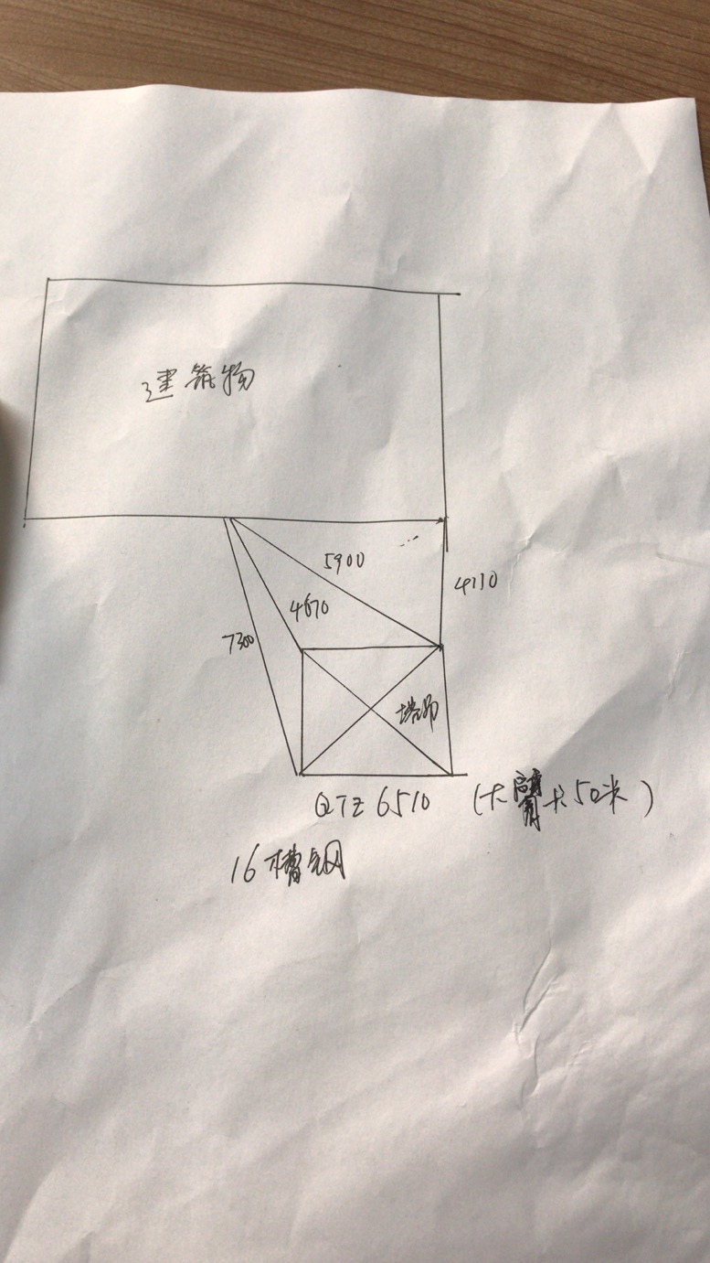

比较复杂的塔吊附墙计算,好像品茗只有比较常规的算法,有没有大神有办法算?或用其他软件?
具体附墙方式见下图
回帖时间:2019-12-28 16:28:45 1楼
请设计厂家代为计算。
回帖时间:2019-11-28 10:33:01 2楼
非常规的附着  你可以咨询下有设计资质的厂家
