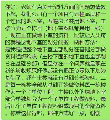

常规做法是,主楼和其地下部分为单独的单位工程,主楼以外的地下室是单独的单位工程
  • gg超人不会飞2023-08-11 15:05:36回复
    同意这样才是比较合理的。
小张 2019-08-02 1171 2
基础形式裙楼有孔桩,有地梁,有独基和条基,主楼是整块筏板基础,我做检验批的时候选择哪个分项?地下室有剪力墙,我又选择哪个分项?(是钢筋混凝土扩展基础还是发型和箱形基础) ...阅读全文
