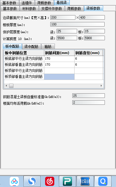

主题是悬挑脚手架扣件式!
问题一:这个板我该如何输入数据?然后我输入数据,板负筋是8,但是中间分布筋是6的,验算不通过,包括梁也一样。我选了最小配筋梁!这个怎么办?而且板厚只有100,如何加固?
求助大佬,解答下小白问题!谢谢了~好人一生平安!
问题二:这个
问题二:如下图,车库顶板的长宽比大于三?为单向板,那我的配筋是双层双向有没有冲突?软件给了提示说单向板为双层配筋,双向板为双层双向
回帖时间:2019-05-16 15:00:56 1楼
100厚一般都算不过去的----解决方案:增加楼板厚度、或者打穿楼板下部垫钢板穿螺栓固定
