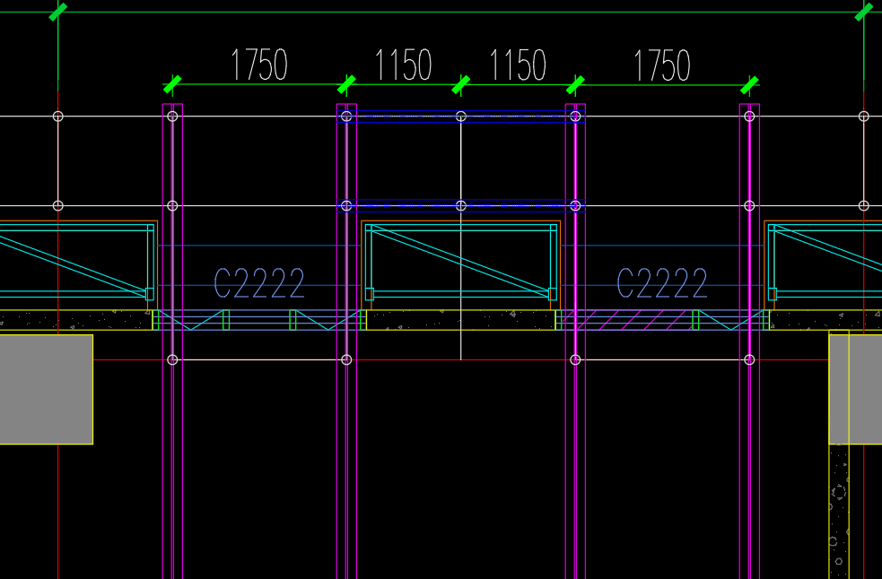

型钢间距有两个间距,一个是1750,一个是2300,间距2300用联梁悬挑,这种怎么计算呢

回帖时间:2022-08-01 08:43:03 1楼
1750算一次,2300用联梁再算一次
  • 屋顶上的蜗牛2022-08-01 08:43:27回复
    或者用最新的阳角整体计算,一次性建模计算
  • 豆豆972022-08-01 10:09:12回复
    就是第一次全部用1750间距布置计算一次;第二次,全部用2300用联梁布置计算一次。对吗?
  • 屋顶上的蜗牛2022-08-01 17:34:43回复
    @ 豆豆97:软件新版本可以一次性计算
