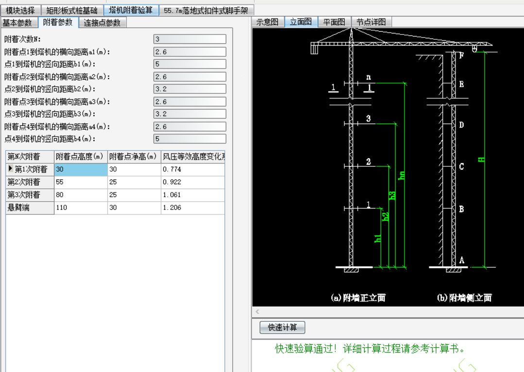

如下图所示,6013型号塔吊高64m,附着做几次?高度有什么要求?规范依据?
回帖时间:2019-04-29 15:39:23 1楼
结合塔机使用说明书的附墙最大间距,第一层的高度,以及主体结构的层位分布,
回帖时间:2019-04-08 09:15:12 2楼
按出厂说明书要求的最大间距,根据你的施工进度和混凝土强度等计算确定
