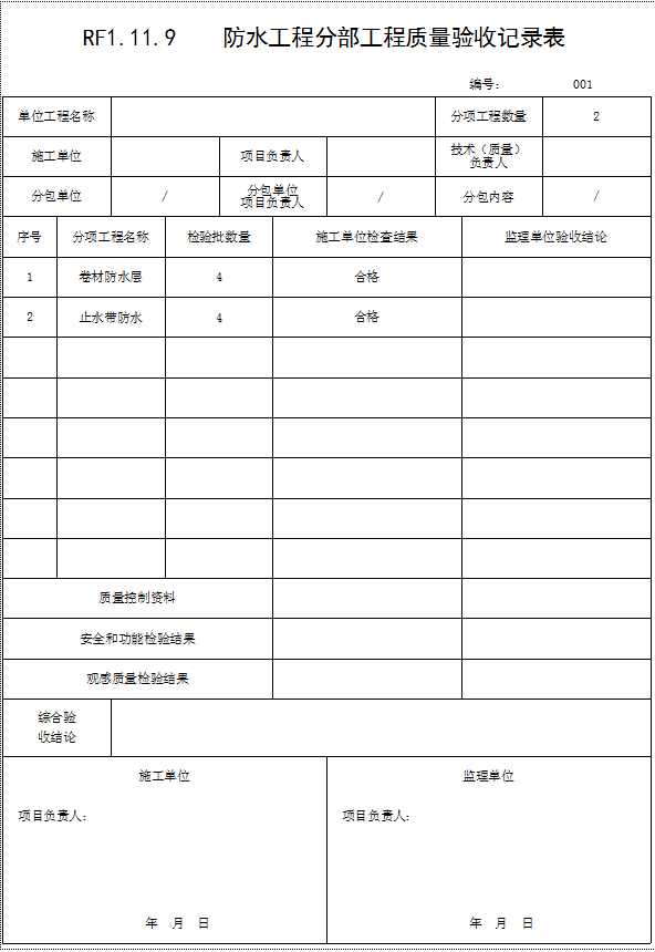

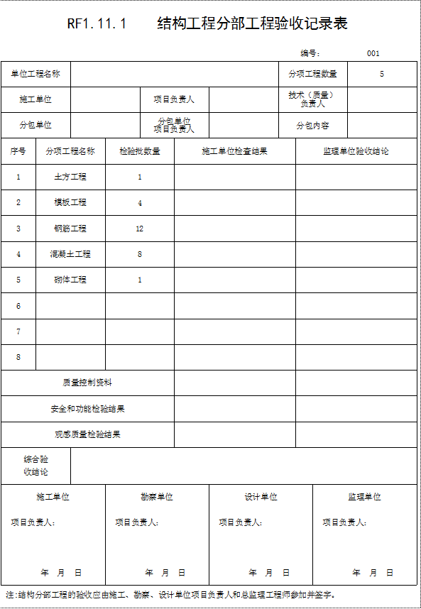

软件里面人防的结构的分部和防水分部两个表格一个盖4个单位的章另外一个为什么只要两个就可以了?还有我发现我的分部表格好像和别人的不一样
回帖时间:2019-01-17 09:43:37 1楼
分部验收是各方主体共同验收的
丶Summe
回帖时间:2019-01-16 08:47:40 2楼
定义上 防水分部指的是子分部,结构工程指的是分部工程,分部验收会比子分部验收要求多一点
