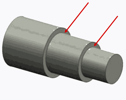

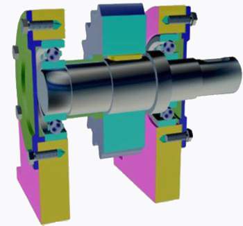

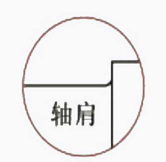

【相关知识解释】
什么是轴肩:轴肩是阶梯轴上截面尺寸变化的部位。按其作用有定位轴肩和过渡轴肩。
