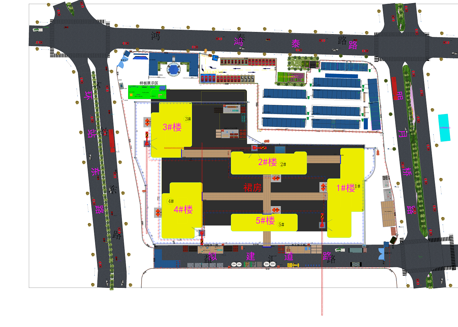

六、施工现场总平面布置
平面布置图将直接影响到整个施工过程中的快慢和施工现场的安全文明现象,并体现出企业施工管理的水平,施工现场南侧规划道路作为施工现场临时主要通道,设有加工操作棚、材料堆场、预拌砂浆罐等,基坑北侧地铁保护区范围仅设置人行通道,零星材料堆放荷严格控制在设计限载值之内
