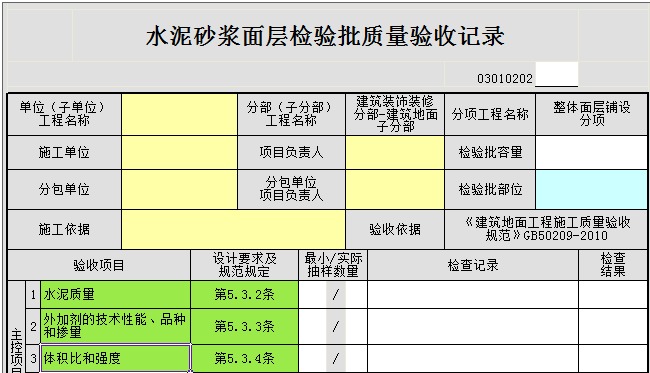

请教各路大神,在做楼地面水泥砂浆面层检验批的时候,主控项目第5.3.4条体积比和强度,检查记录需要写报告编号,请问大家我们是25厚1:2.5的水泥砂浆,这一项我该怎么填写,
回帖时间:2018-07-23 09:34:34 1楼
水泥砂浆的体积比(强度等级)应符合设计要求,且体积比应为1:2,强度等级不应小于M15。
请教各路大神,在做楼地面水泥砂浆面层检验批的时候,主控项目第5.3.4条体积比和强度,检查记录需要写报告编号,请问大家我们是25厚1:2.5的水泥砂浆,这一项我该怎么填写,...阅读全文
