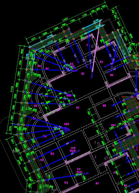

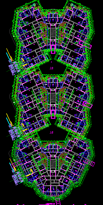

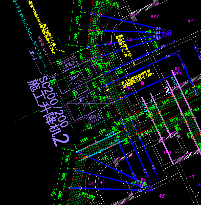

悬挑脚手架本身安全验算足够,因为全楼外围都是阳台悬挑跨度3.2米,周长550米,受力非常不利,复杂罕见,目前必须验算原阳台结构安全性(设计院已经提供所有结构力学模型),本人熟悉脚手架本身安全计算,但是我不懂阳台结构安全性验算。
