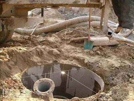

1.3 埋设护筒
护筒内径比桩径大30cm。护筒埋置采用履带吊配合振动锤,埋设深度根据现场情况确定(护筒穿过中砂层至砂砾层),护筒顶与平台面平齐;护筒顶面中心与设计桩位偏差不大于5cm,倾斜度不大于1%。

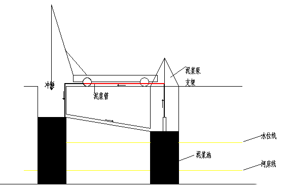

1.4 泥浆池
泥浆池采用相邻的桩基护筒,泥浆采用膨润土(或优质黄土)、烧碱、水泥等配置而成,通过桩机冲锤上下冲击自然造浆。
表:泥浆性能指标表
图:泥浆循环

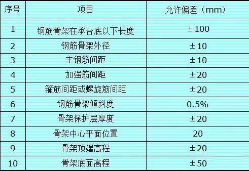

1.9 钢筋加工场加工钢筋笼
表:钻孔桩钢筋骨架允许偏差
