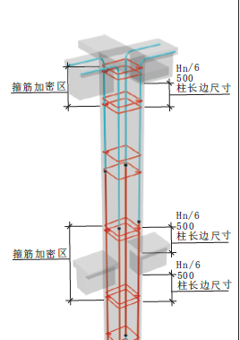

边柱的一个方向是悬挑梁,边柱的柱顶外侧纵筋弯钩可以弯向悬挑梁方向,锚固在悬挑梁里吗(即边柱的外侧)?

柱的外侧纵筋是不可以向悬挑方向弯折的

    这是悬挑梁的几种形式
回帖时间:2018-04-12 07:48:48 3楼
  • 云中飞鹤2018-04-12 07:49:25回复
    这是边柱的几种形式
  • ranpengliang2018-04-15 15:23:20回复
    边柱外侧纵筋(柱筋红色部分)可不可以向悬挑梁方向弯折,即图示的反方向。
  • 云中飞鹤2018-04-16 11:21:59回复
    不可以向悬挑梁方向弯折
回帖时间:2018-04-12 07:46:25 4楼
  • 云中飞鹤2018-04-12 07:46:45回复
    这是常见的几种形式
回帖时间:2018-04-12 07:44:33 5楼
通常是向边梁内锚固

  • ranpengliang2018-04-12 17:04:23回复
    工人已经把柱筋绑扎好了,上去检查的时候发现边柱外侧纵筋弯钩向外弯折,锚固到悬挑梁里了。

  • ranpengliang2018-04-11 12:08:27回复
    施工中允许这么做吗,图集上也没有带悬挑梁的图示?
回帖时间:2018-04-11 10:59:34 9楼
可以啊
  • ranpengliang2018-04-11 12:05:03回复
    这不相当于柱顶外侧纵筋向柱外侧锚固?
  • 云中飞鹤2018-04-12 07:39:02回复
    是向悬挑梁内侧锚固段锚固
  • 云中飞鹤2018-04-12 07:39:30回复
    而不是向悬挑段锚固
