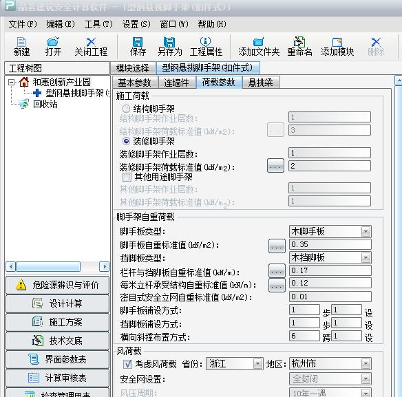

新版安全计算软件V12.1型钢悬挑脚手架施工荷载只能选择结构脚手架和装修脚手架其中一种吗?不能两个都选择吗?还是计算时两种都保证计算了?
回帖时间:2018-03-13 09:25:46 1楼
安全计算时一次选择一种,你分两次进行计算就是了(出方案时汇总在一起就是了)。
回帖时间:2018-03-13 08:30:04 2楼
当然不能同时选择两种了,两种工况差异比较大呢,荷载参数也不一样,如果你的架体既有结构又带装修功能,建议你就选择结构脚手架,按照最不利情况。
回帖时间:2018-03-13 08:21:54 3楼
1.结构脚手架是站在脚手架上堆放砌体,机械、砌筑作业的形式,对于目前的高层施工,基本不存在,也就是说,主体结构施工阶段,脚手架仅作围护作用
2.装修脚手架:是目前常用的形式
如何组合看你具体施工情况
