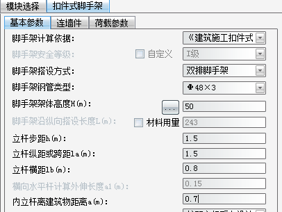

软件中扣件式脚手架中横向水平杆计算外伸长度限定为0.15m。若架体内立杆因预留装饰施工工作面,离墙较远。前期施工横向水平杆出挑对计算有什么影响?

一般情况下,横向水平杆挑出长度对计算没有影响,但如果挑出长度过大的----就要单独计算了
回帖时间:2018-02-24 13:33:31 2楼
双排扣件落地式脚手架中,对该值是灰色处理,表示横杆外伸长度不参与计算,满足规范和现场施工要求,且外伸部位不承受荷载,小横杆的受力简图直接是简支,不带悬挑的。规范中是规定了横杆前端距离装修面不大于100mm(处于安全考虑),同时也要求横杆端头距离扣件盖板边缘不小于100mm(扣接的有效性)。置于你的架体是否需要更换模块计算,那就要区分你外伸出去的部分是否有荷载,如果没有荷载,无所谓,直接安装软件出计算书就行了,如果外挑需要受力,则需要对横杆的受力简图自行绘制计算(目前软件不支持)。

这里的0.15m指的是最大值
  • 了了2018-02-24 11:03:30回复
    规范对横向水平杆外伸长度只作了最小值的限定和离墙最小距离的要求,没有对外伸长度最大值的具体要求啊。实际施工出挑的情况挺多的,这种情况怎么考虑?是换个模块计算还是影响不大,不作考虑?
