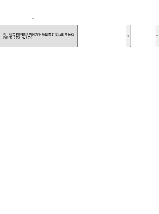

这是钢筋连接检验批中的一个检查项,我想请问下这里说的搭接含搭接焊吗?

你说的是下面图中所示的情况

回帖时间:2017-12-18 08:25:53 2楼
搭接不含搭接焊的,搭接焊是焊接连接方式
回帖时间:2017-12-18 08:24:21 3楼
这里的搭接范围指各种搭接连接方式
  • 默然-2017-12-18 10:26:22回复
    不含焊接???????????
