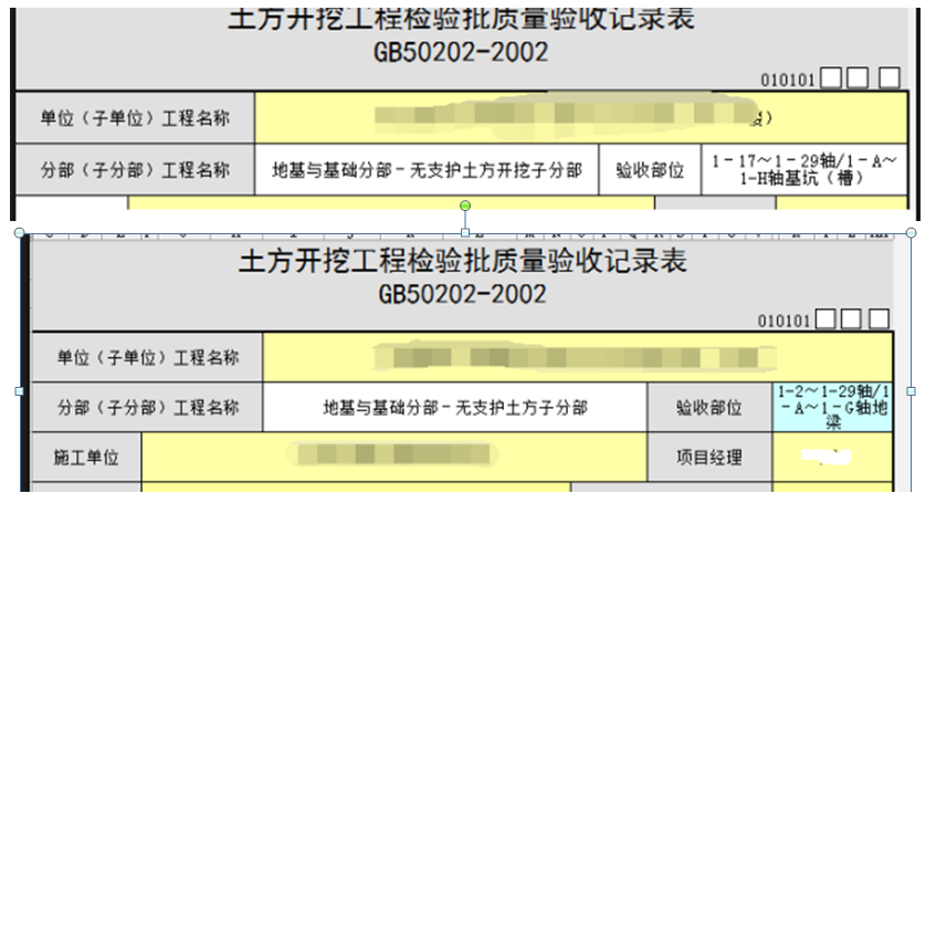

如下图,我项目是独基+条基+地梁形式,在独基和条基开挖的时候我做了基坑(槽)的土方开挖,等独基和条基砼浇完后,就开始挖地梁的槽,这种情况下地梁槽的开挖还要单独做个开挖检验批吗?地梁槽属于基槽吗?
回帖时间:2017-12-18 11:24:30 1楼
那还不点个赞
  • 默然-2017-12-18 11:31:16回复
    哈哈哈哈,那是必须哒!
回帖时间:2017-12-18 11:16:38 2楼
资料是对现场实际施工的一个纸质记载:所以现场分两次干,你就应该做两次资料。
  • 默然-2017-12-18 11:22:57回复
    谢谢,我就是这样做的,只是不敢确定,所以问问你们这些前辈!
回帖时间:2017-12-18 08:50:22 3楼
地梁槽的开挖不需要单独做个开挖检验批
  • 默然-2017-12-18 10:25:01回复
    哦,好的,谢谢!!!!!!
