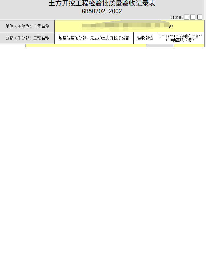

我这个项目是独立柱基、条基加地梁形式,如图,独立柱基和条基开挖的时候我做了基坑(槽)的土方开挖检验批,等我独基和条基砼浇完后才开始挖地梁的槽,像这种情况,我是否要针对地梁槽的开挖做个开挖检验批呢?地梁的槽属于基槽?
回帖时间:2017-12-18 08:51:36 1楼
条基加地梁形式,如图,独立柱基和条基开挖的时候我做了基坑(槽)的土方开挖检验批,等我独基和条基砼浇完后才开始挖地梁的槽,像这种情况,不需再要针对地梁槽的开挖做个开挖检验批
回帖时间:2017-12-17 11:25:57 2楼
单独做一个挖地梁基槽的土方开挖检验批。
  • 默然-2017-12-17 11:38:17回复
    嗯,我就是有单独做!
