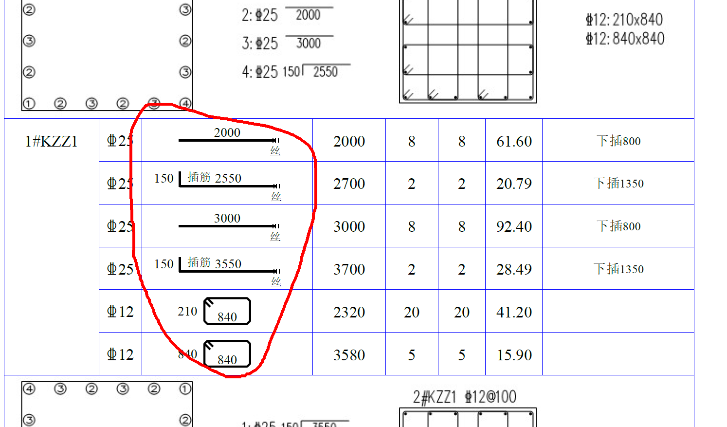

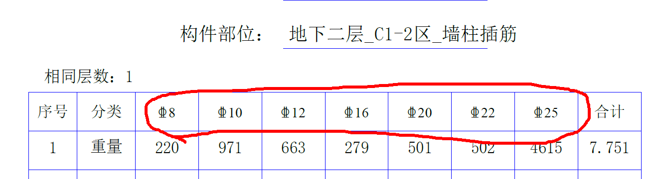

请问如何区分钢筋加工的检验批容量?是根据钢筋工长料表上的直径吗?还是钢筋简图区分?
回帖时间:2017-11-10 08:21:19 1楼
钢筋加工的检验批按:同一厂家、同一牌号、同一规格调直钢筋,重量来填写
  • mandy2017-11-10 14:15:55回复
    那是不是就是按直径?
  • 云中飞鹤2017-11-10 14:35:25回复
    是的,就是按直径
