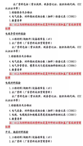

从基础开始,水电资料要做那些呢?那些预埋的管用那些检验批和隐蔽呢?麻烦大神们帮忙我说下

1、水:套管预埋隐蔽资料,不用做检验批。 2、电气:接地装置安装隐蔽资料、检验批资料;防雷引下线隐蔽资料、检验批资料;等电位连接隐蔽资料、检验批资料;电气导管敷设隐蔽资料、检验批资料。水电安装前期预埋需要做这些资料就好了,水试压试验哪些得等到主体完成管道安装完毕才需要做的。

1、电气导管预埋,墙柱做一次、板做一次
2、给水系统完成后打压试验
