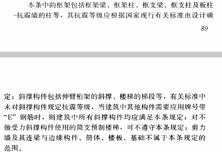

通常总说明上会有明确,主要有框架柱纵筋、框架梁纵筋、斜撑纵筋、剪力墙竖向钢筋、楼梯钢筋。具体看设计要求,有的设计院要求所有钢筋都有抗震要求。

    剪力墙竖向钢筋不属于规范规定的构件
回帖时间:2017-10-18 08:48:55 2楼
  • 木子2017-10-19 10:23:39回复
    麻烦问一下这是规范里的还是图集中的?
  • 云中飞鹤2017-10-20 08:27:04回复
    这是规范里明确规定的哦------条纹解释
回帖时间:2017-10-17 16:20:00 3楼
板上面钢筋不带E的
  • ゾ世上的这一半苹果つ。2017-10-17 16:57:38回复
    剪力墙的呢?。。。
  • 云中飞鹤2017-10-18 08:48:36回复
    剪力墙不属于框架构件
