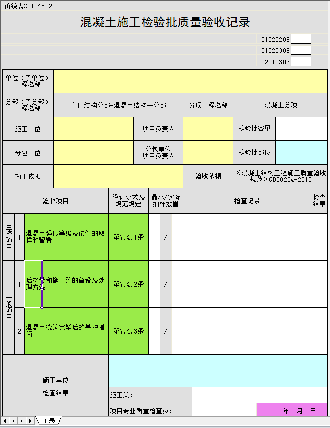

请问软件混凝土施工检验批用的是2015规范啊,为什么表中的内容和老版没有去别,gb50204-2015中没有7.4条啊,请问怎么回事?
回帖时间:2017-10-09 09:31:38 1楼
地标和国标规范有所差异,软件是根据地标规程书编制

GB50204-2015中没有7.4条啊,请问怎么回事?
怎么回事?你下载的《混凝土结构工程施工质量验收规范》GB50204-2015是“征求意见稿所以缺了7.4节(因为正条后面出现[说明],没有一夲式规范是这样格局的,所以说是“征求意见稿”)。
《混凝土结构工程施工质量验收规范》GB50204-20157.4是节不是条。其主控项目:7.4.1条;一般项目:7.4.2条、7.4.3条。我把《混凝土结构工程施工质量验收规范》GB0204-2015中的7.4 混凝土施工,传上:

您所用的《混凝土结构工程施工质量验收规范》GB50204-2015版是网上下载的,正版的7.4条是混凝土施工。
