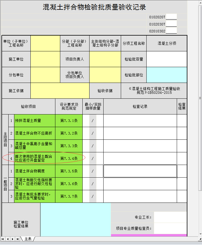

混凝土拌合物检验批中7.3.4条室主控项目,GB50204-2015规范中怎么7.3.4是一般项目,请问这是怎么回事?

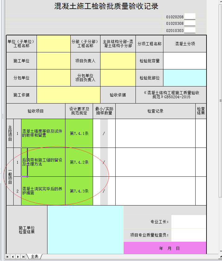

混凝土施工检验批这个表格怎么来的,GB50204-2015规范中没有这个条例啊,和原来的2002版也对不上啊,这是怎么回事?

混凝土施工的一般项目7.4.2条、7.4.3条
混凝土拌合物一般项目7.3.5、7.3.6、7.3.7条。

正版的《混凝土结构工程施工质量验收规范》GB50204-2015版中的7.3.4条是主控项目。7.4.2条、7.4.3条是一般项目。

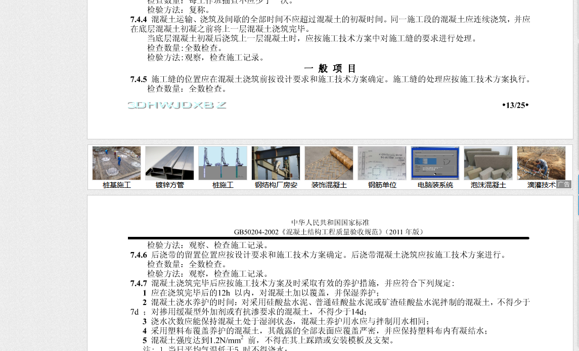

我给你查过了:你手中的是“征求意见稿”。非正式发行版。截图给你补全。

你的问问题出在第一张截图上!你手头下载来的混凝土施工验收GB50204-2015是改头换面的送审稿!不是正夲!所以你要问这是怎么回事?为什么这么武断?其实很简单!
哪里有连检查数量:同一工程、同一配合比的混凝土,取样不应少于一次。都漏了?
有那夲规范的正条后面会出现[说明]?
正式规范是条文归条文,结束才是附:说明。所以说下载混凝土施工验收GB50204-2015假货!
我手头买了纸质版内容如下:
7.3 混凝土拌合物
主控项目:7.3.4 首次使用的混凝土配合比应进行开盘鉴定,其原材料、强度、凝结时间、稠度应满足设计配合比的要求。
检验方法:检查开盘鉴定资料和强度试验报告。
混凝土拌合物检验批质量检验批中的7.3.4条,主控项目,相符!所以你上当了。下载混凝土施工验收GB50204-2015是假货!网上东西在我的印象中,可信度不足80%!优其是百度知道!
