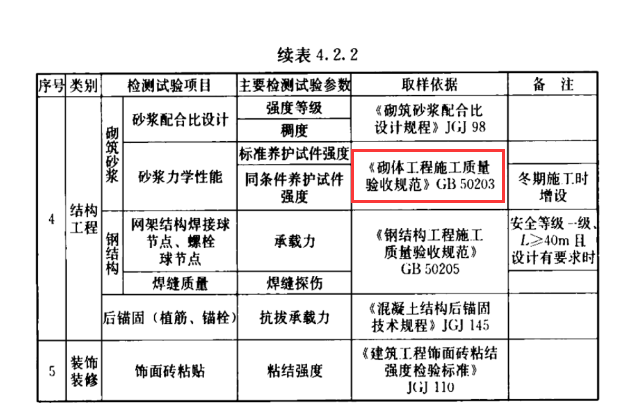

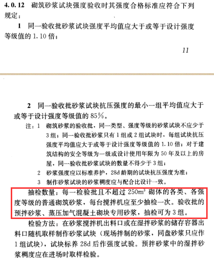

JGJ/T223里面规定干混砌筑砂浆100T为一个检验批取样做试块??不是每250立方体砌体做一组吗?
回帖时间:2017-06-12 10:10:00 1楼
-《建筑工程检测试验技术管理规范》JGJ190-2010规定
GB 50203-2011 砌体结构工程施工质量验收规范 规定
