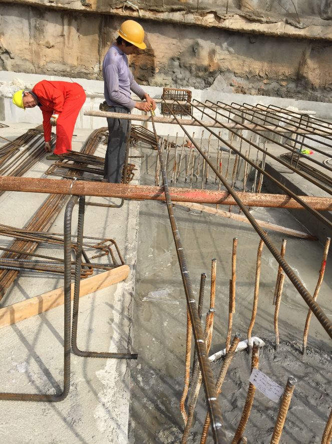

现场验收过程中,看到一些比较好的做法,随手拍下来便于分享,有些图中也有做的不够的地方,仅请关注好的地方。
1、层高较高时,梁柱混凝土分开浇筑,墙柱钢筋容易偏位,在板模板钉一块小木板卡住角筋,可确保钢筋不偏位。

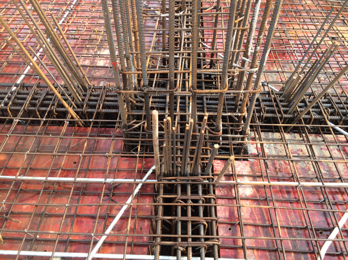

2、梁柱混凝土强度相差大于1个标号时,梁柱节点周边应做措施确保节点为柱的混凝土,在梁上插上废钢筋,浇筑完梁的混凝土之后再拔出,每层周转使用。

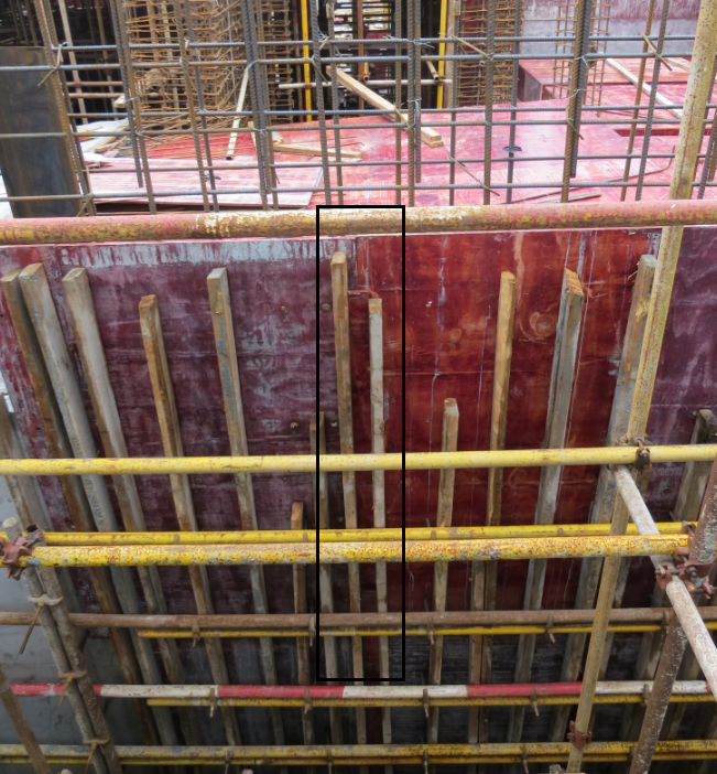

3、剪力墙两块木板拼缝处,用小块模板盖住,减少漏浆情况。
4、支撑架扫地杆要求距地不大于200mm,通过在板面立放一根木枋,再装纵横两道扫地杆,可以确保符合要求。
5、采用废模板做楼梯的成品保护。

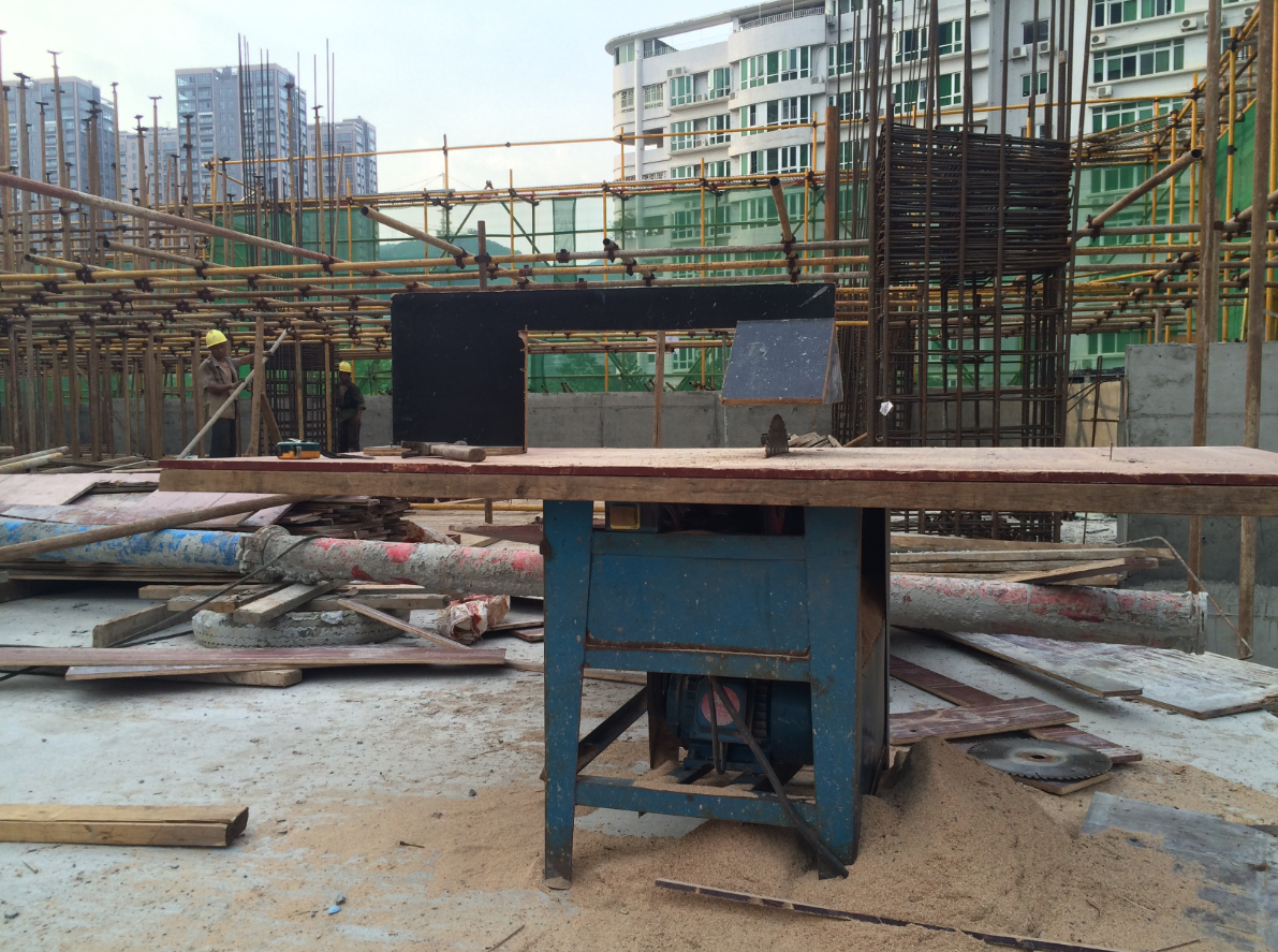

6、圆盘锯设置保护罩,上板面这个请大家无视。

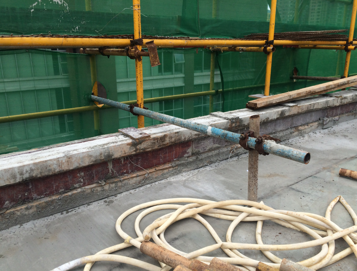

7、外架连墙件同时拉住内外立杆,采用双扣件。

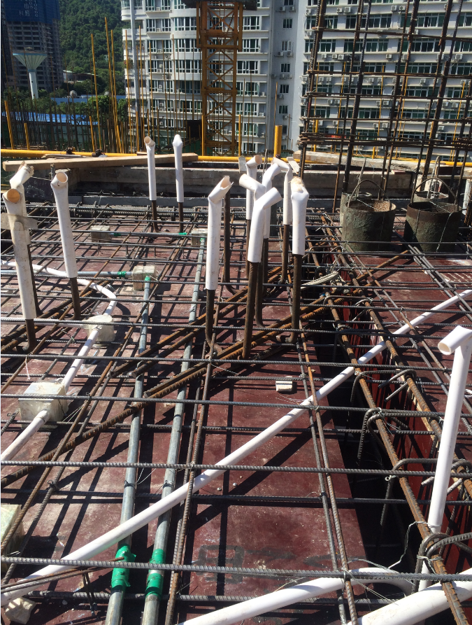

8、悬挑架预埋的U型螺栓螺丝部位用套管套住,避免浇筑混凝土时被污染。
9、钢筋绑扎时,事先标记出间距,确保符合要求。

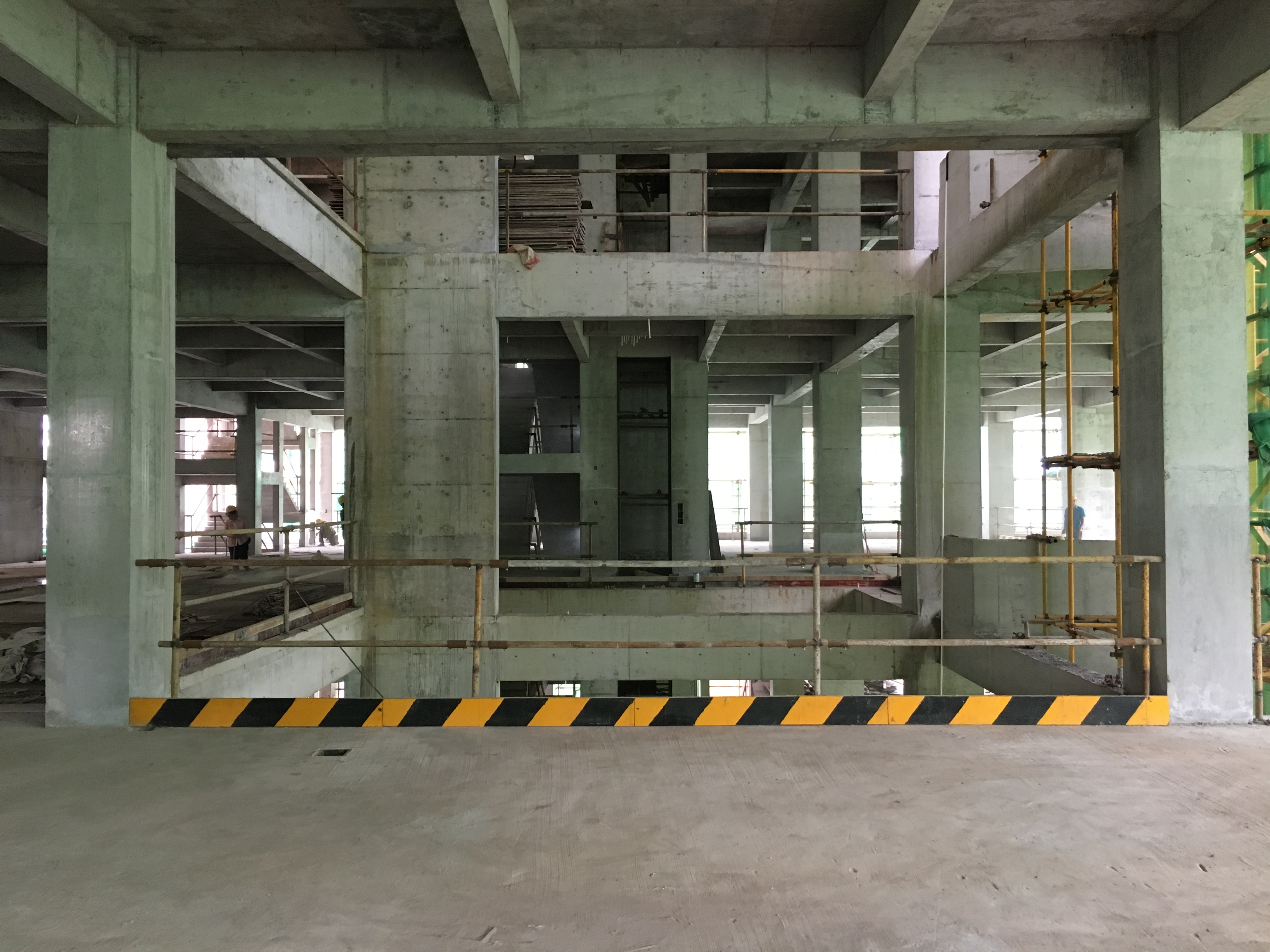

10、使用废旧的钢管、木枋和模板做临边防护。(这是半成品,钢管还没上漆)

楼主,第一张照片中柱子钢筋有严重质量问题
